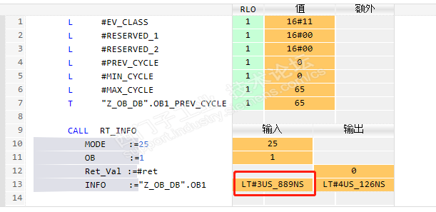

回复:为何PLCSIM读取OB1循环周期为0 ?

不知道是plcsim速度太快了,还是哪里的问题,身边没用实体plc测试。用rt_info读出来好像还不到4微妙
