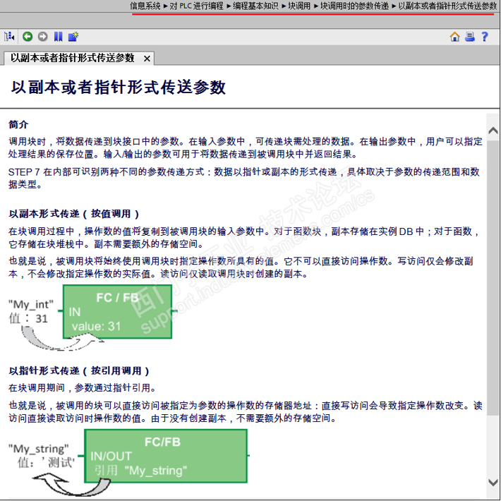

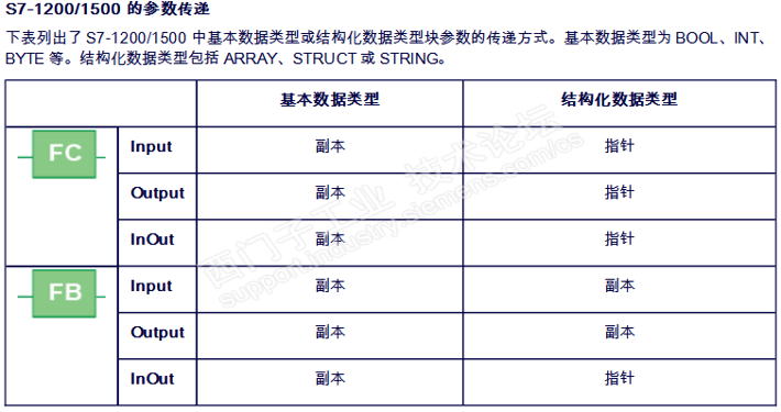

对于结构化数据类型,FB的input是以指针形式传递的,FC的input是以副本形式传递的,如下图说明:
指针形式是直接访问实参地址,不需要额外的存储空间,可以节省空间;副本形式是以副本存储的方式进行传递,需要额外的存储空间,如下图说明:
FB/FC的选择首先要看是否需要用到静态变量,然后是尽量节省地址空间
