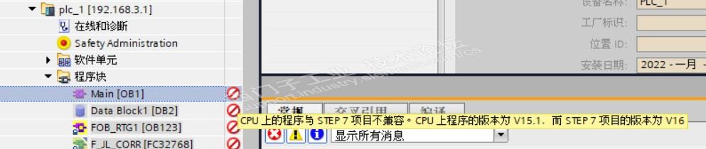

回复:PLC程序是v15.0,能否用博途v16.0诊断PLC,且不停机?
Kobayashi_YEE
    178
    22
注册时间:2017-07-28
发布于 2022-01-12 09:24:55
7楼
不行的
跨版本仅能查看在线和诊断的内容
其他的信息包含程序是无法访问的
