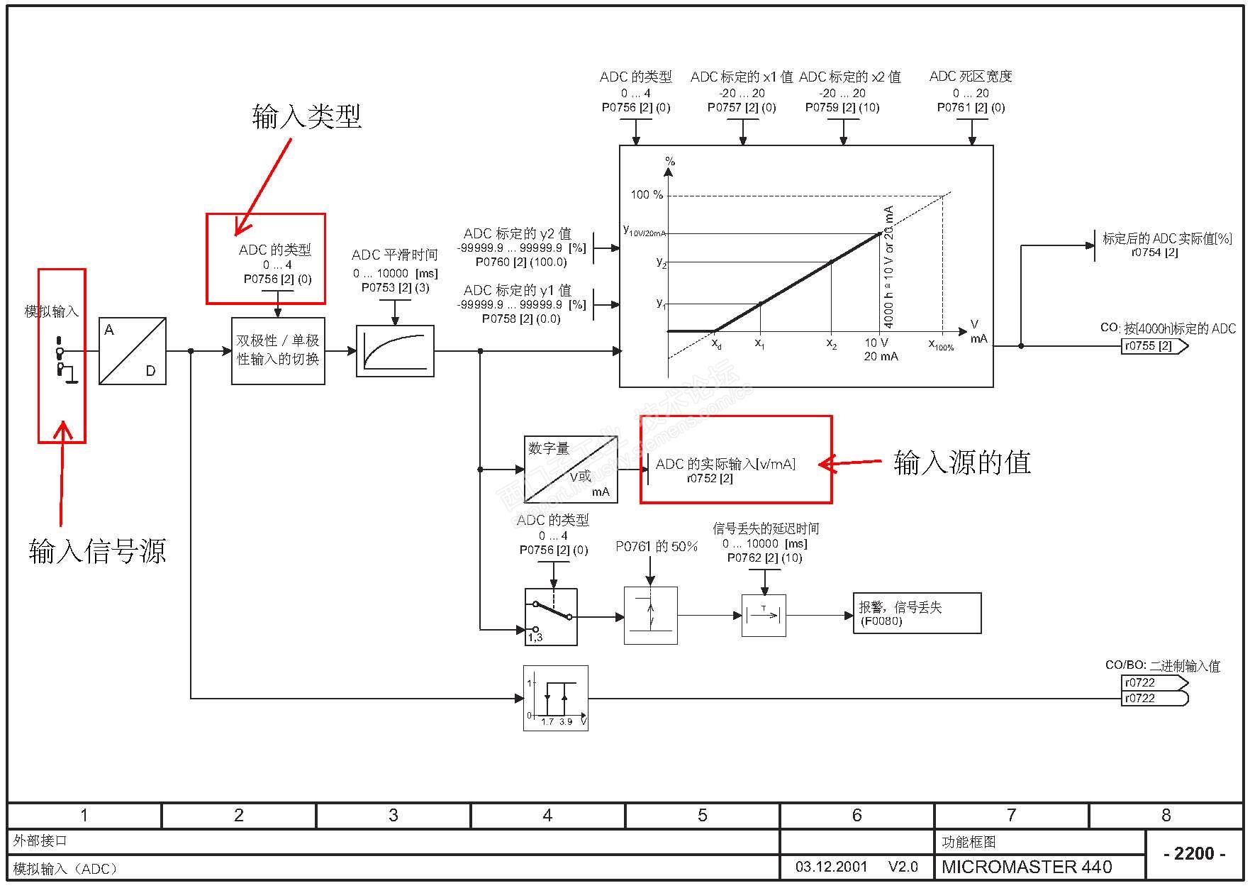

回复:关于西门子md440模拟信号电压与监控电压显示不一致

输入信号的检查,信号源的设置需要和监控显示的值对应。
假如真的输入和显示值差了,显示值小于输入值,那就是信号源的带载能力问题了。接入端子的信号源,因带载能力太小被衰减了。
