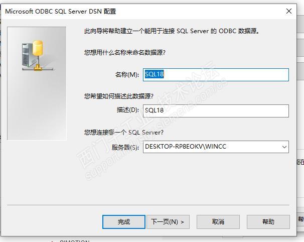

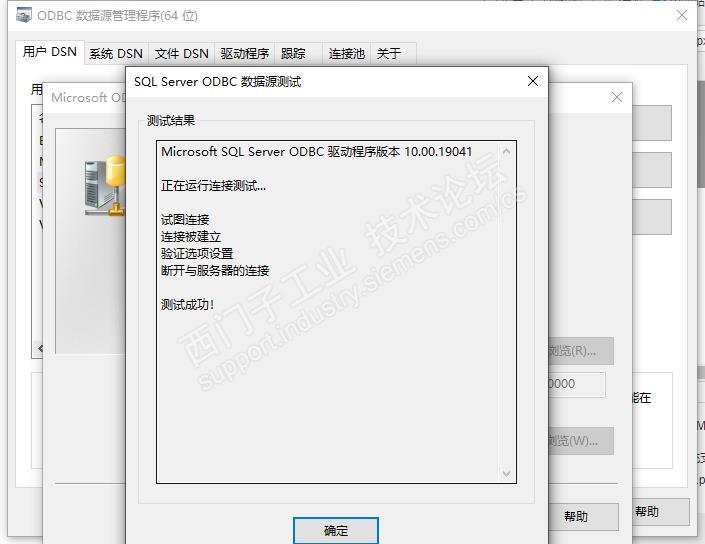

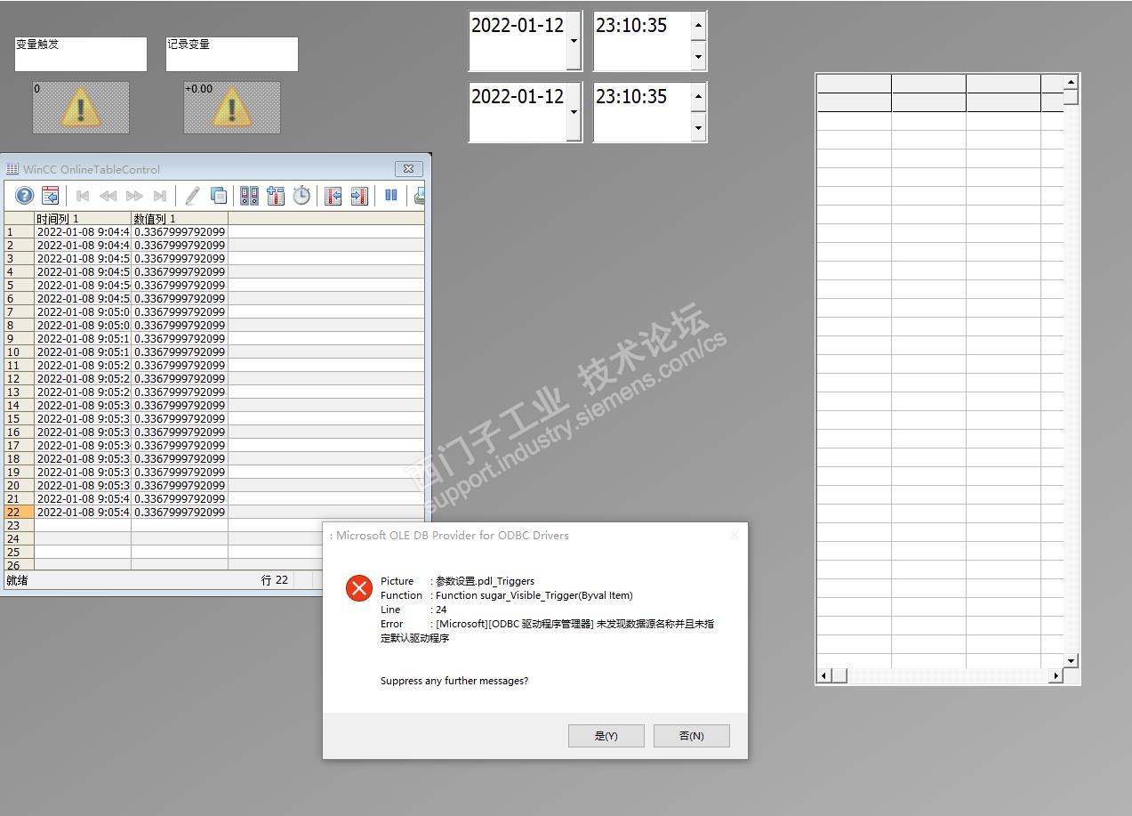

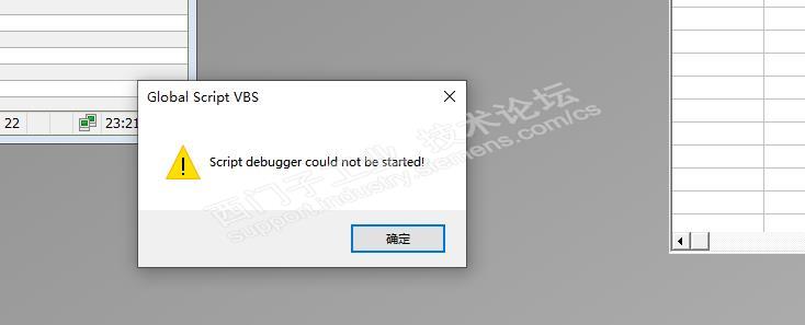

运行的时候出现错误。
script debugger could not be started!
脚本调试器无法启动!
出现ODBC也有问题!
我去检查ODBC!
还是出现上面的错误!!!!!

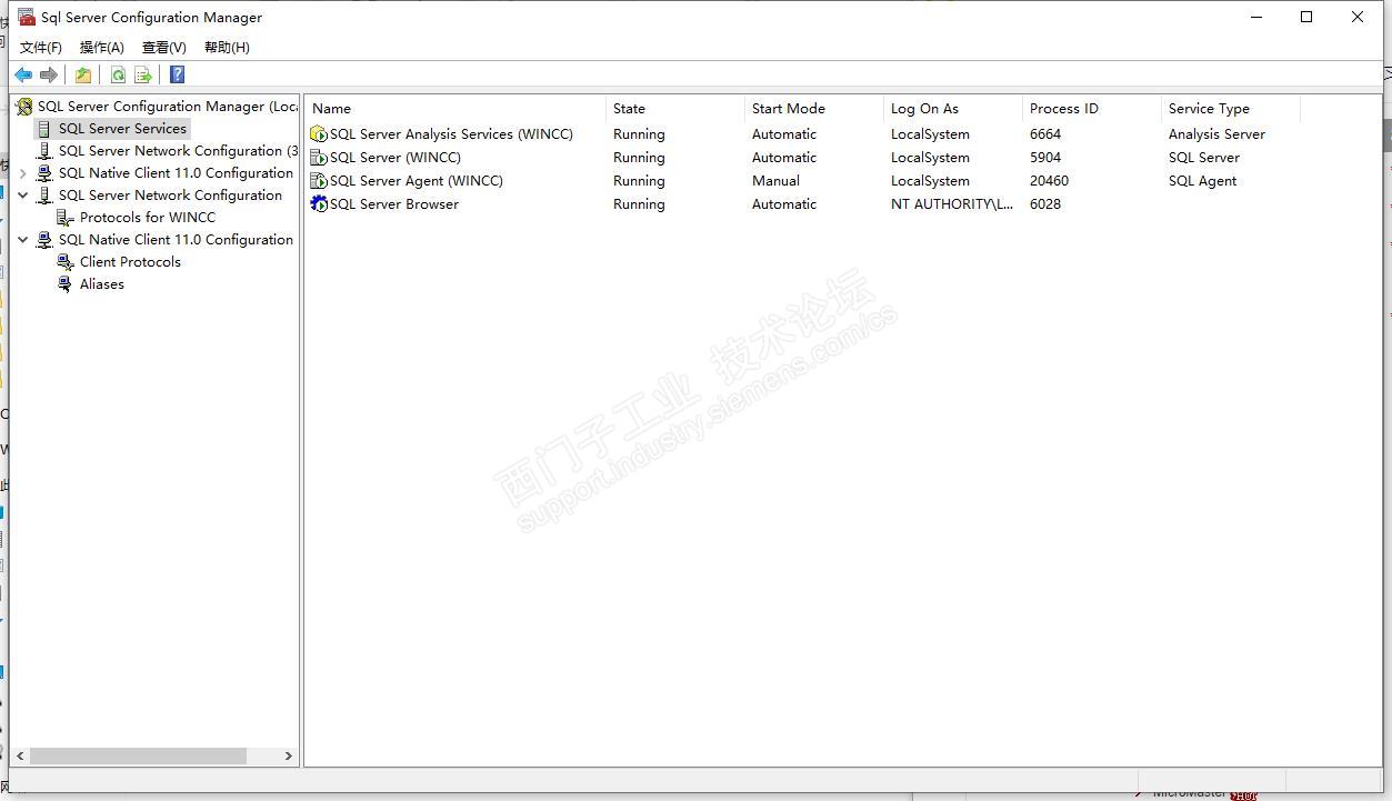

再去检查SQL SERVER
发现WINCC的没有打开!
然后打开WINCC的服务。
还是报上面的错误!!

s1 = "SELECT DT,Name,B1,B2,B3,B4,B5FROM Table_1 WHERE DT BETWEEN '" &LocalBeginTime& "' and'" &LocalEndTime& "'ORDER BY DT"
'S1 后面的内容要对应数据库中列的内容,后面的 DT 与前面的 DT 要名称一致,biao 要对应数据库列表名称 dbo.后面的名称
'这里要与数据库表名称一致,服务器一致
这部分改了以后,没有出现上面的报错。
Strcn = "Provider=SQLOLEDB;Integrated Security=SSPI;Persist Security Info=false;Data Source=DESKTOP-RP8EOKV\WINCC>;Initial Catalog = test"
又出现SQL SERVER不存在或拒绝访问!
怎么解决??
