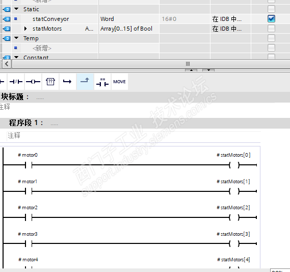

STEP 7 (TIA 博途) 中怎样通过关键字 "AT" 实现变量覆盖?
https://support.industry.siemens.com/cs/document/57132240/step-7-(tia-%E5%8D%9A%E9%80%94)-%E4%B8%AD%E6%80%8E%E6%A0%B7%E9%80%9A%E8%BF%87%E5%85%B3%E9%94%AE%E5%AD%97-at-%E5%AE%9E%E7%8E%B0%E5%8F%98%E9%87%8F%E8%A6%86%E7%9B%96-?dti=0&lc=zh-CN
谢谢回复,不过你给的库里面也是一条条映射的,只是用了AT覆盖做中转(如下图),而我是用片段访问,可能更直接一点。
