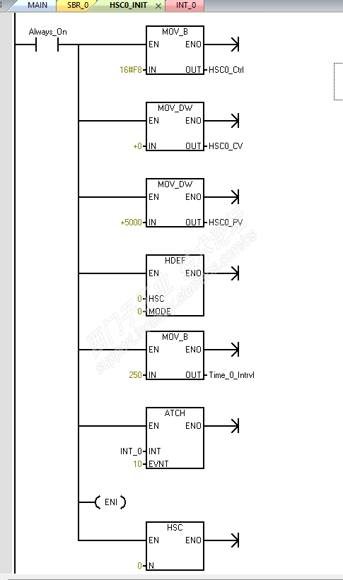

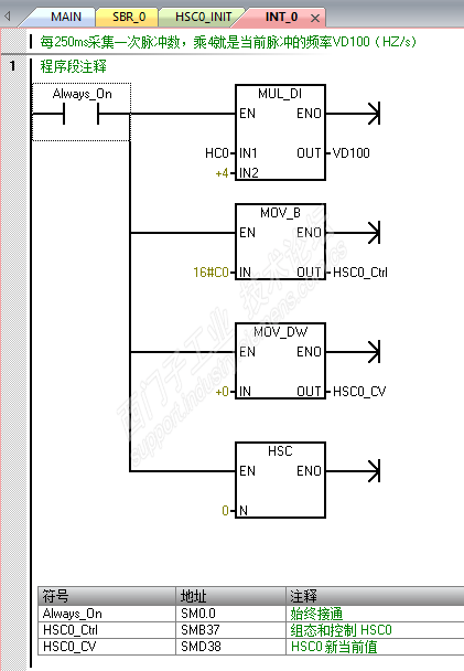

我用个250ms的中断,每250ms,采集一次脉冲数,然后乘4就当成当前的频率了,然后清零计数,开始下一个250ms的周期;就想请问这样写能不能实现算出频率的功能?暂时没有PLC,不能实验。如图,主程序就是一个上电初始化计数子程序的。
