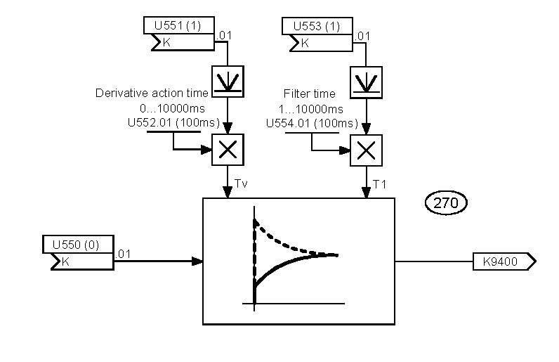

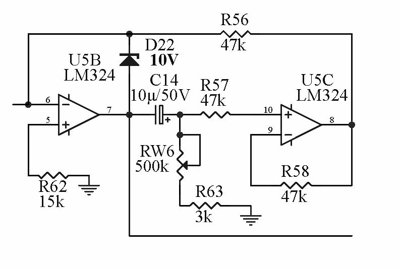

微分功能
这是用集成运放搭的
这是西家传动的自由功能块
它们的作用是一致的。一个用硬件搭,一个用参数设置写入。

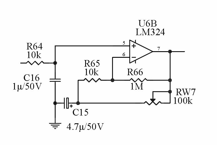

跟随的微分功能
集成电路搭的
自由功能块的
们的作用一致。

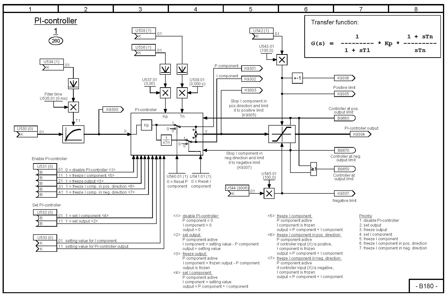

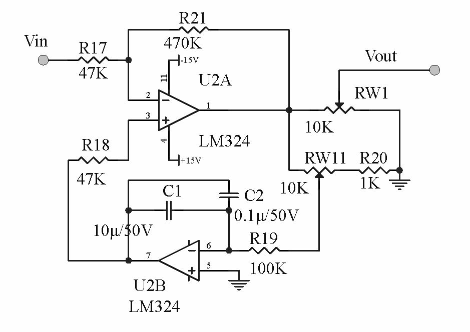

PI调节器
集成电路搭的
自由功能块的
它们的作用一致。

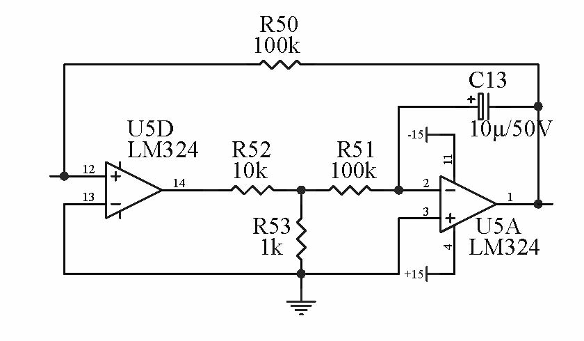

斜坡函数发生器
集成电路搭的
自由功能块的
其作用一致。
