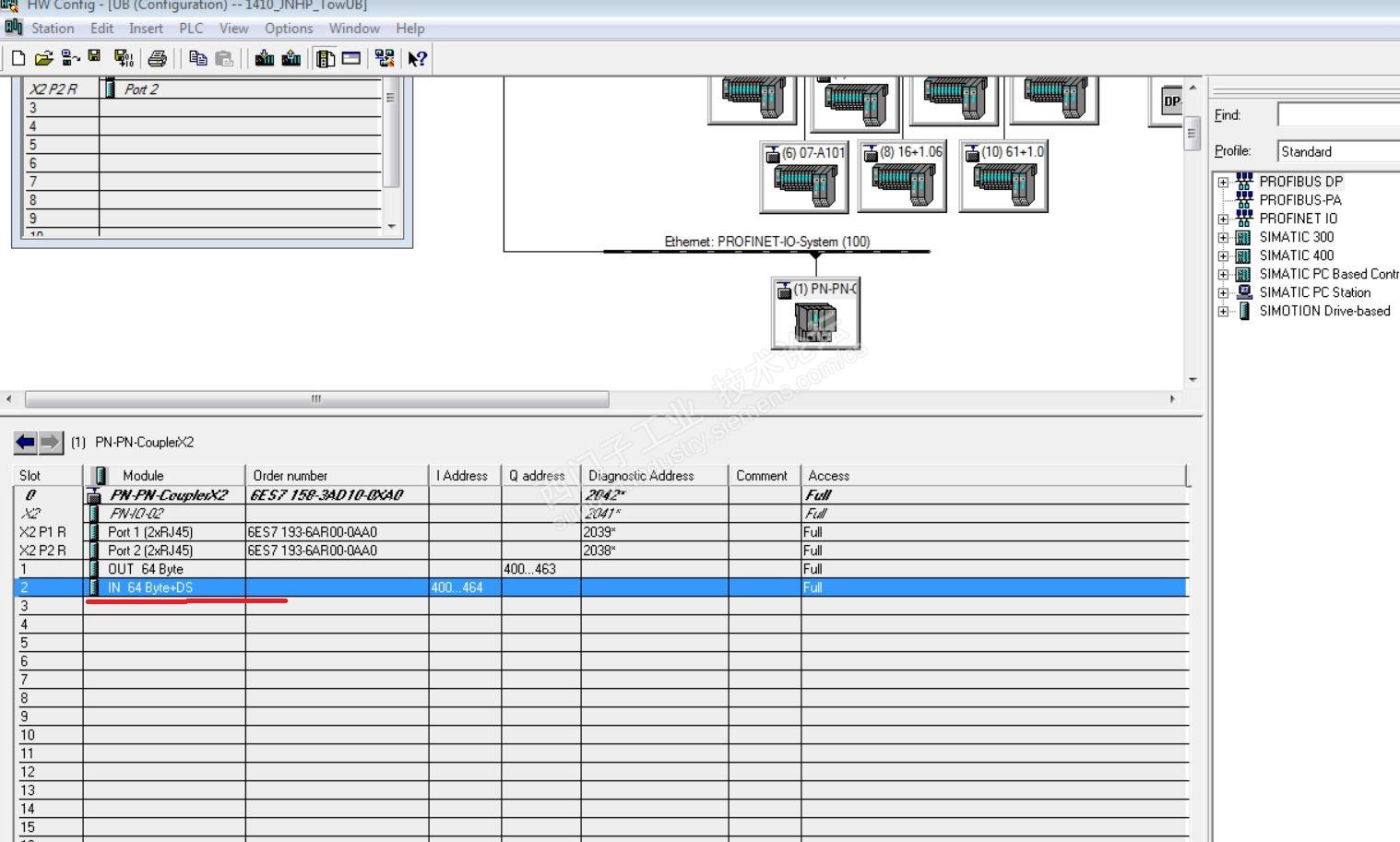

回复:为什么我的SFC14没有工作

问题找到了,本来是想配置64个输入,结果后面还有个DS,导致怎么弄都不行。
