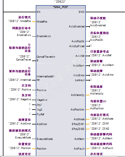

回复:如何通过1200控制V90 PN 实现拖拽定位示教?

用绝对移动,最好不要用相对的,相对的从半中间的步开始或跳步就不好处理了。         就用一个FB284,速度位置都有了(用博图V15.1的,FB284给的速度不准确,大概要考虑速比之类的,但位置是准确的);如果要扭矩,就加一个辅助报文750,QW的上下限给好,直接读IW。
