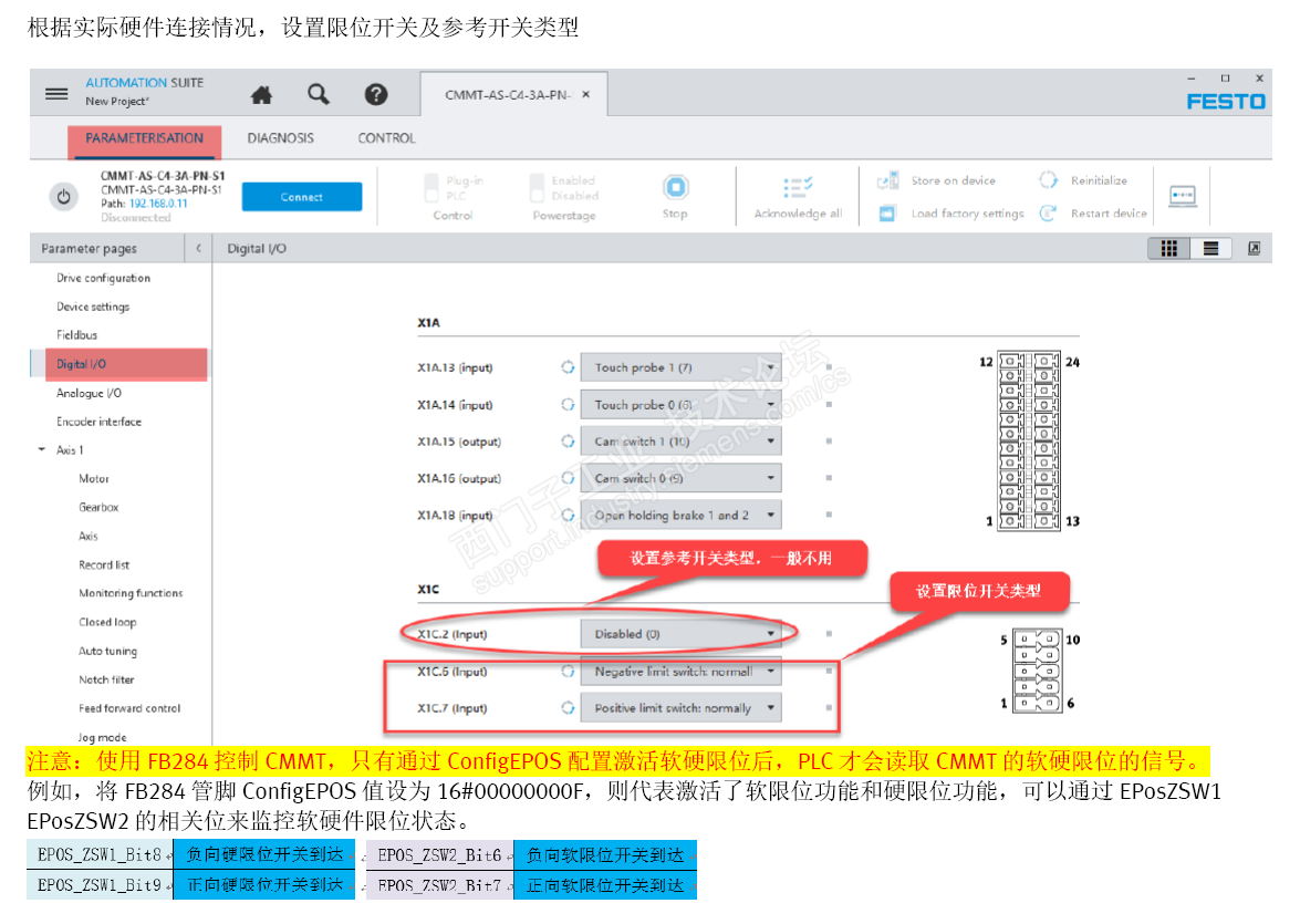

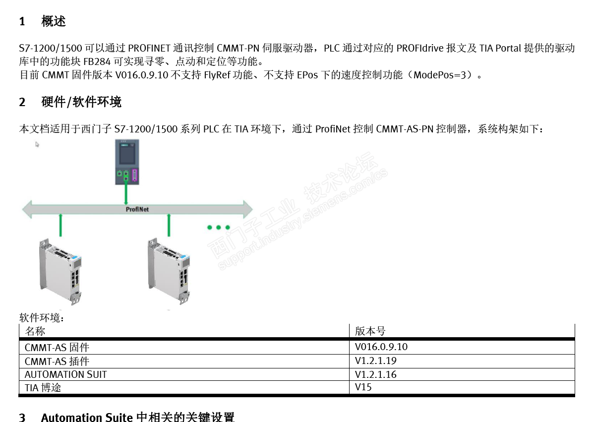

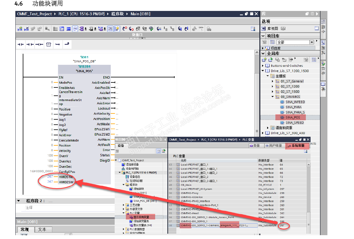

以下是引用Zane在2022-01-15 21:44:06的发言 >12楼
手册上没说支持主动寻参呀
以下是引用jsdwgc-lsk在2022-01-13 09:49:36的发言 >9楼:图片中是FESTO...
引用9楼详细内容:
图片中是FESTO的文档关于用FB284控制的相关操作
我只是截取了一部分,提供这个资料的厂家技术说是可以完全使用FB284的方式的
