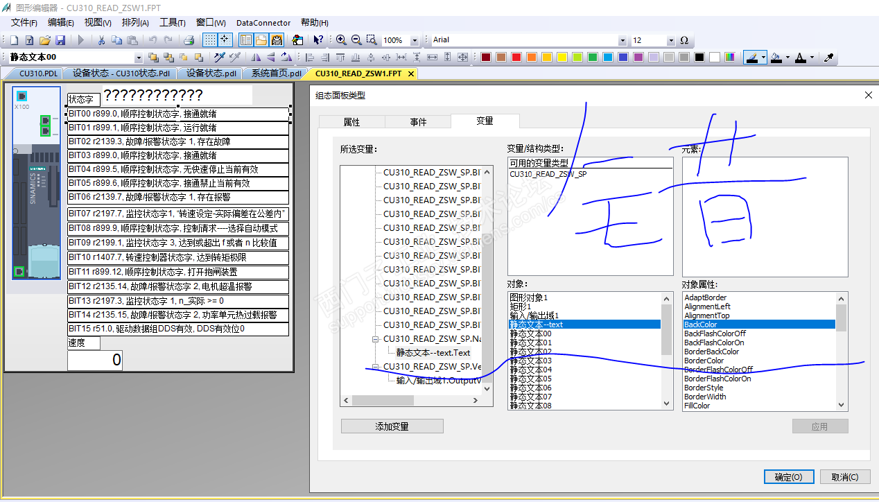

回复:WinCC 7.5SP2用面板实例组出来的静态文本显示黑条,一般画面正常求助

以下是引用RENHQ在2022-01-15 22:01:02的发言 >
文本背景就是黑色吧
你是想改成什么颜色?是不是想用字体颜色?

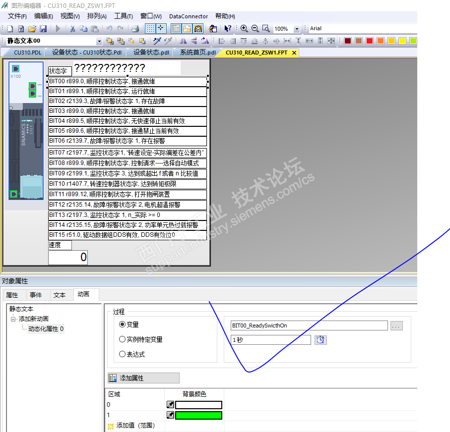

自己搞糊涂了,,,根本就没有动态对话框,所以系统直接给背景颜色----黑色了,,,汗流一地
之前是添加了背景颜色,但没有说要怎么变
现在添加了动画就OK了,,,昨天突然灵光一闪,,,日,,,好像是没有动态,,,啊
