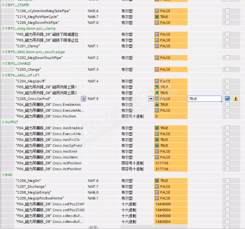

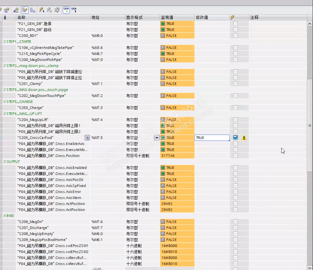

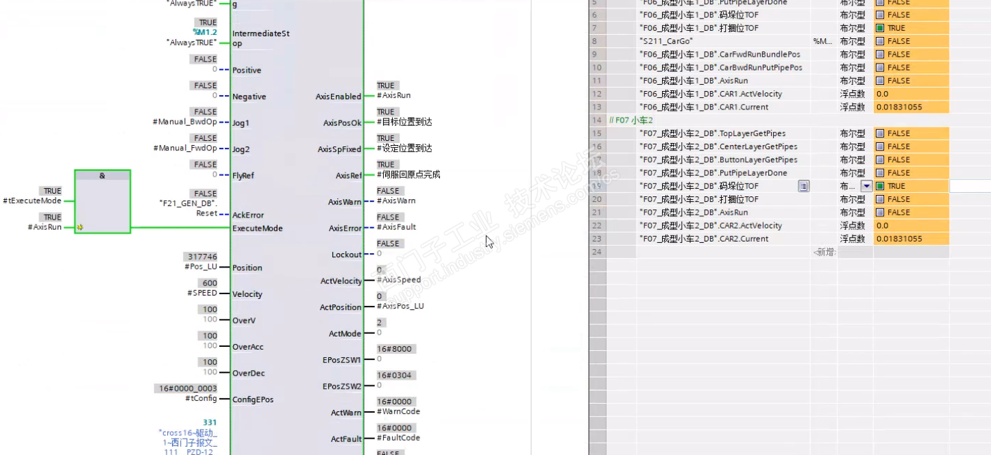

回复:如何通过1200控制V90 PN 实现拖拽定位示教?
手机用户20180531491206
    10
注册时间:2018-05-31
发布于 2022-01-17 10:48:59
7楼
以下是引用BBdell在2022-01-15 18:28:37的发言 >4楼
-------01
------02定位运行过程中
-------03到达设定位置
mode=2,绝对定位,到达设定位置就自动停止的,去下一个位置,需要再次触发ExecuteMode
绝对定位我也想过,只是就怕当下次在使用的样品,位置有差异的话,那绝对定位也是比较麻烦,再一个,我想实现两个电机走位置的话,是不是也需要同时触发两个FB284,只是位置不同?有老哥给我说过用数组,这个我不太明白,用数组的话,还是需要两个FB284吧?
