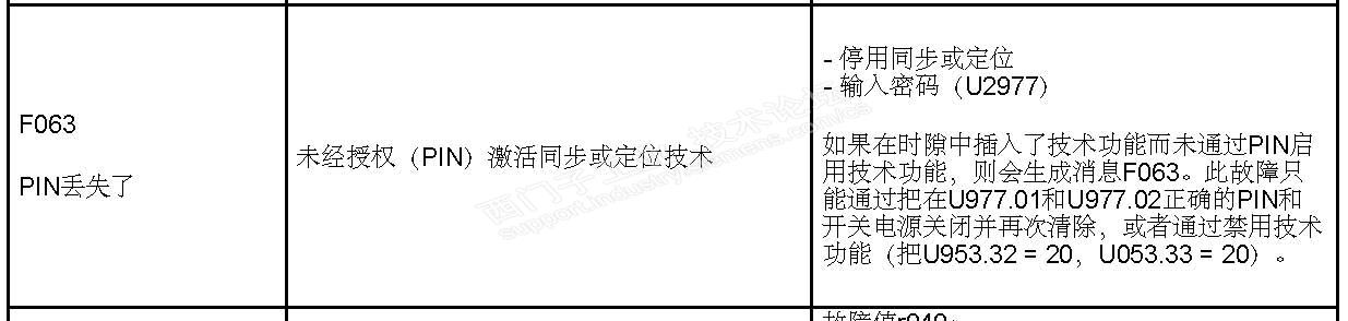

回复:6SE7024-7TD51-Z报F063
kdrjl
    37297
    455
    1487
注册时间:2003-06-06
发布于 2022-01-17 16:17:06
CUMC没中文手册。不过,巧了,我手头有一个中文的MC的故障说明。可以参考下。
