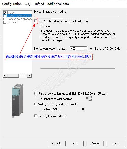

以下是引用liul_sharp在2022-01-17 22:57:32的发言 >1楼
你的意思是你没有调试就直接交给自动化了!老老实实做好辨识,尤其是AFE。阻抗、电容这些参数都很重要,一般都要辨识。
谢谢您的解答,因为它是带 Drive-cliq 口嘛,开始我想数据已经被自动读取了,不过,后来我也觉得还是辨识一下比较好。
我现在想,如果配置时勾选了首次上电执行辨识,之后我通过操作按钮启动也会执行辨识吧?不见得非要在控制面板里启动才会执行辨识,是不是这个道理?
