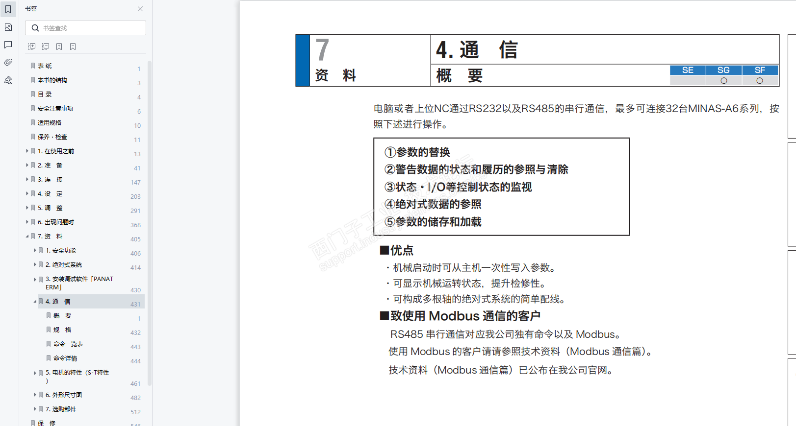

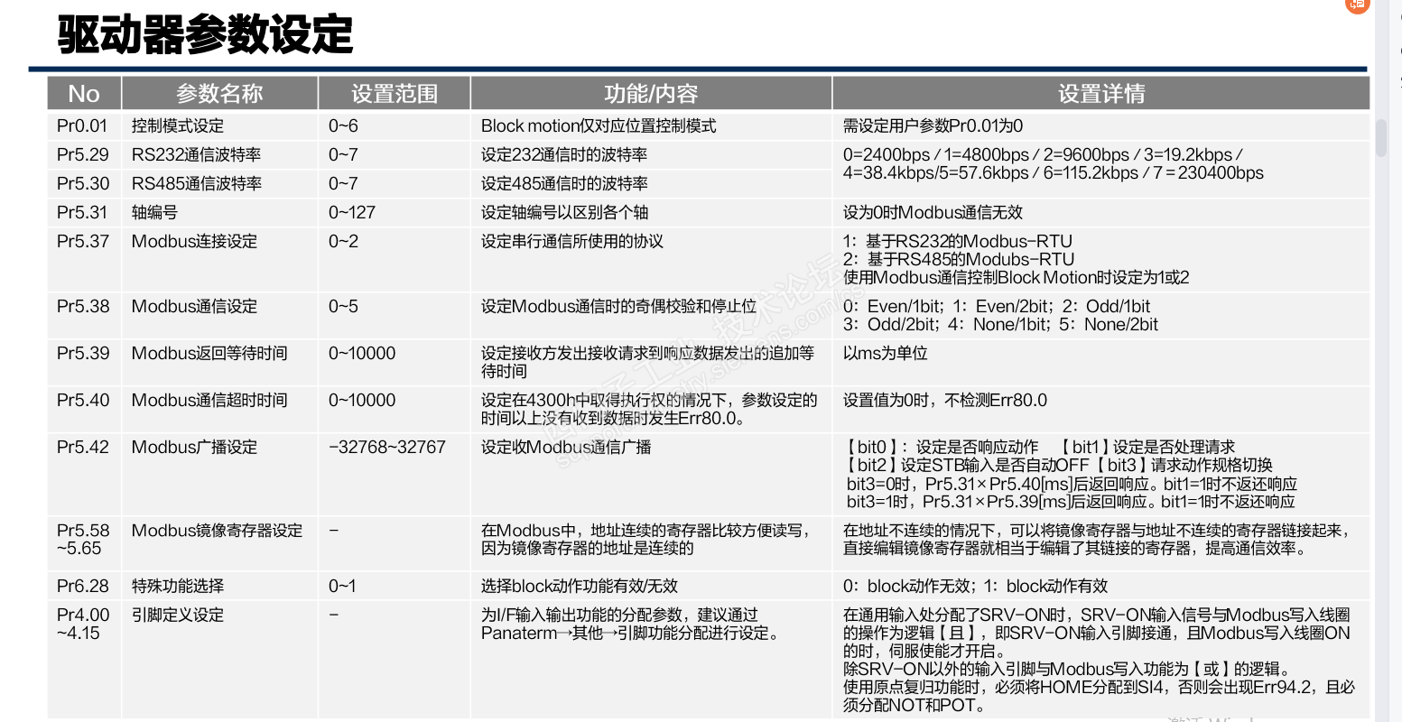

以下是引用手机用户20220114518311在2022-01-17 12:48:25的发言 >59楼
抱歉我没说清楚。以前没接触过这个东西加上几百页的说明书实在是摸不着头脑。
 我现在已经通过发送命令
第一步伺服ON  “01 05 00 60 FF 00 8C 24”
 第二步写入block0 “01 06 44 14 00 00 DD 3E”
 第三步STB ON“01 05 01 20 FF 00 8C 0C”
 电机已开始转动,block0做的是jog定速转300.
读取转速也能通过“01 03 4D 06 00 01 73 67”已实现。
请问此时如何在300转的速度基础上提速到600.运行一段时间后,再加减速,这些加减速都是上位机发送命令实现。请问应该发送什么命令或者该做什么设置啊。是block里面的速度更新?还是重写block的v0速度,还是如何。我已在这绕了一个星期了。 请明示,谢谢。
block motion仅对应伺服控制器的位置控制模式,而你是需要速度控制并不适宜用这种方式。
我也没有使用通信控制A6伺服的速度控制经验,建议你看看A6伺服说明书第七章第四节:
