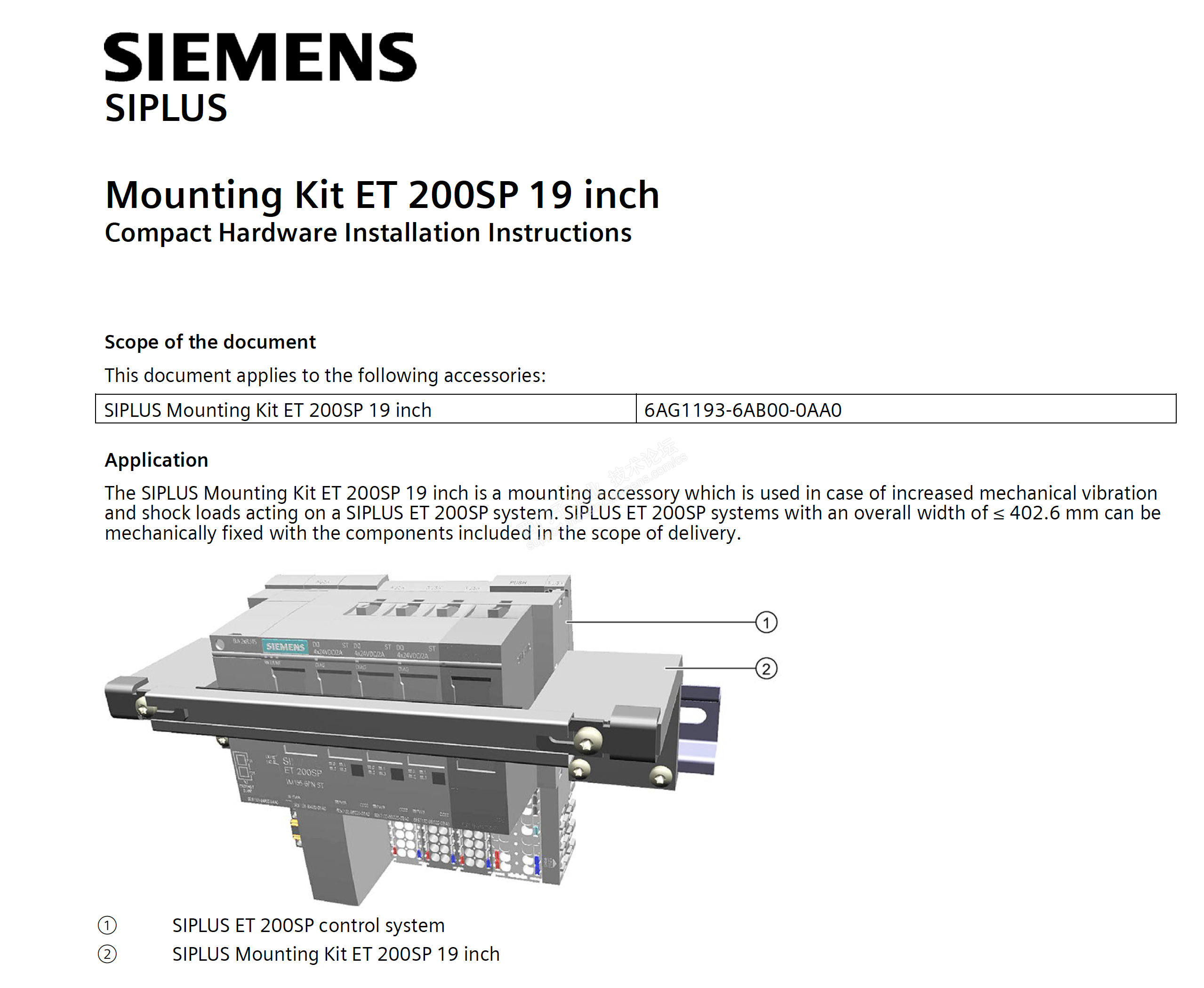

13楼
以下是引用yming在2022-01-19 19:03:45的发言 >12楼
如果是有这个 安装 Kit组件。抗震性当然会好很多了。你描述的震动应该没问题的。
注意:还要包括:各处放松螺钉、进出线缆,都要固定好。
以下是引用大漠孤烟.。.:*?在2021-12-19 11:08:09的发言 >7楼:不是特别大的震动,...
引用7楼详细内容:
不是特别大的震动, 就像是公交车停下不开, 只是把发动机启动, 坐在后排位置上会有那种"嗡嗡"的震动。
以下是引用imsea在2021-12-16 15:44:54的发言 >2楼:油站整体都震动么?
引用2楼详细内容:
油站整体都震动么?
这个套件,自己设计一下,加工几个部件,灵活的适应模块长短的,也并非难事,花不了几个钱的。
