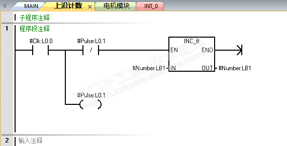

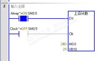

上面是我对视频教程的理解有误,修改后,上沿试验成功了。
