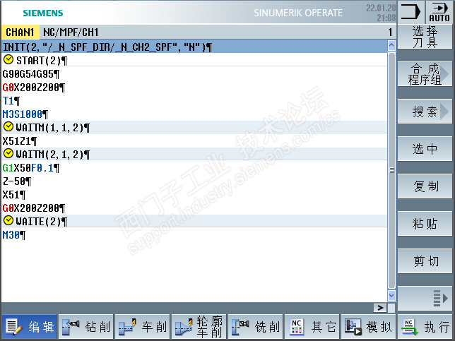

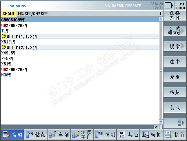

关于双通道编程,用WAITM等待标记来同步比较可靠,既两个通道的程序会在等等标记处等待,知道两个通道都运行到标记处在一起运行后面的程序,下面的例程共你参考:
通道1程序
通道2程序
