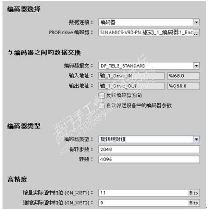

20位精度12位多圈的编码器,2的20次方应该是1048576,为什么每转步数是2048,而不是1048576,网上找了半天,没找到答案,希望论坛里的大神指点一二
