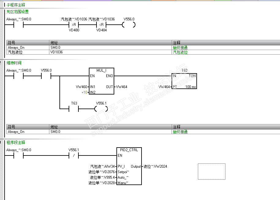

比如用液位控制进水阀的开度,我想在目标液位的上下设置一个区域,当实际液位维持在该区域内一定时间后,接通一个标志位。我之前是把这个标志位加在了PID指令的使能端,相当于液位处于死区时,PID指令不执行了,输出也不变了,阀的开度就恒定了。感觉这样做不行,后来又想,用这个标志位的沿命令,把PID的输出传送,当液位不在死区后,再把PID输出一直传送。不知道这样行不行?
想问问大家都是怎么做的?
还有个问题,用自带的PID指令,怎么处理积分饱和问题,我只加了个PID输出的上、下限值。
