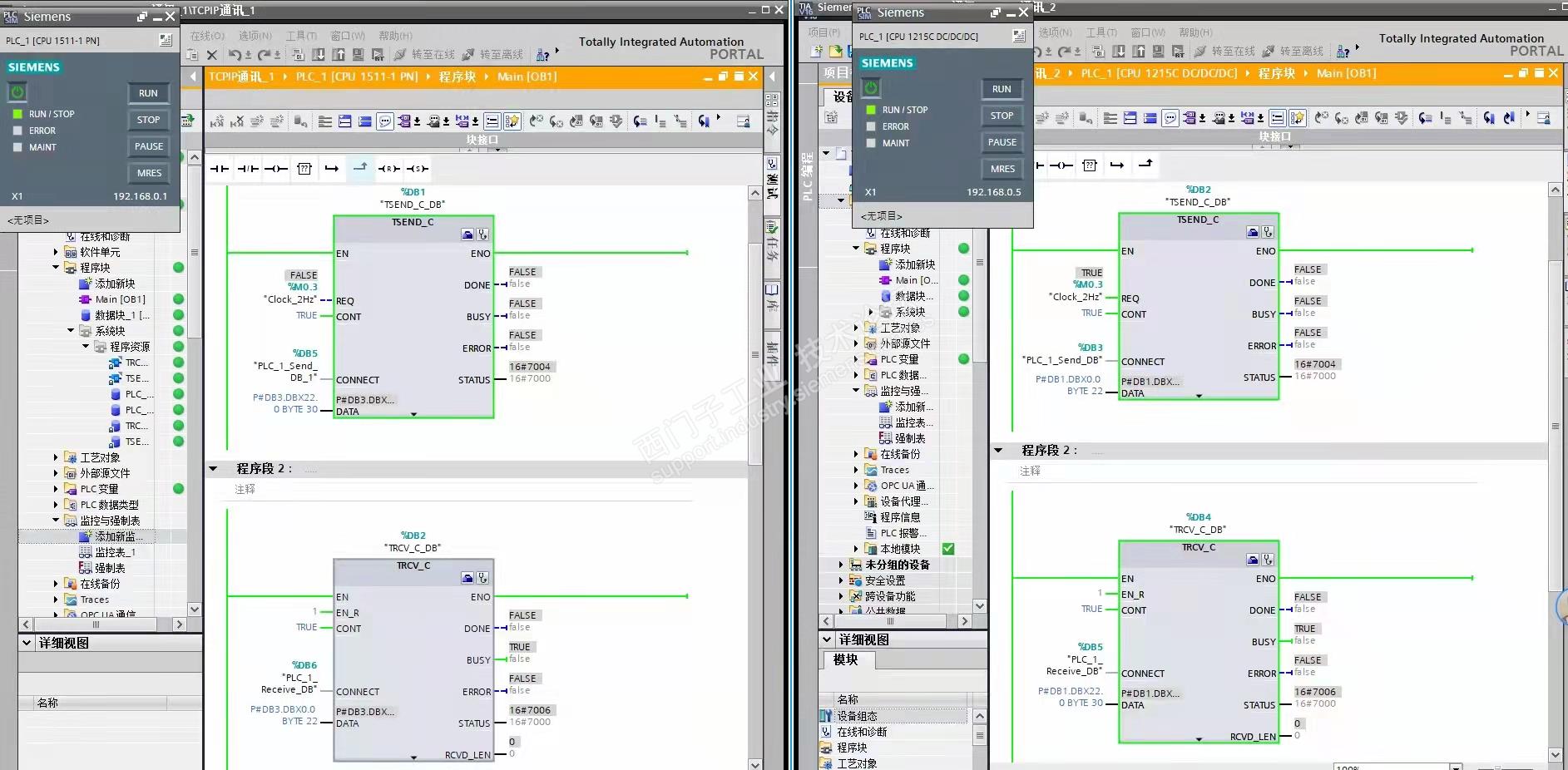

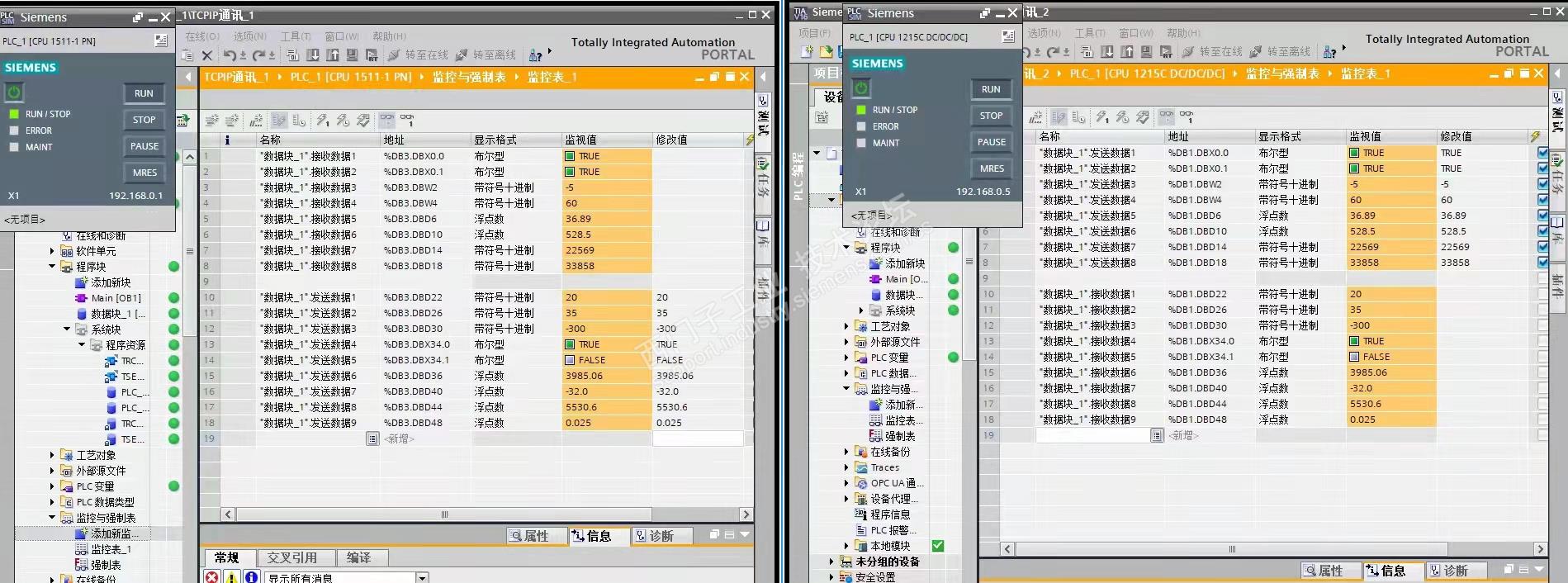

博图可以支持同时两个程序的在线仿真,可以仿真两个PLC的以太网TCP/IP和PUT/GET通讯。通讯时以字节为单位传送,数据可以是BOOL、BYTE、Int、DInt、Real等数据的混合数据,通讯时只需要对应好相应顺序就行,数据DB要取消优化。
