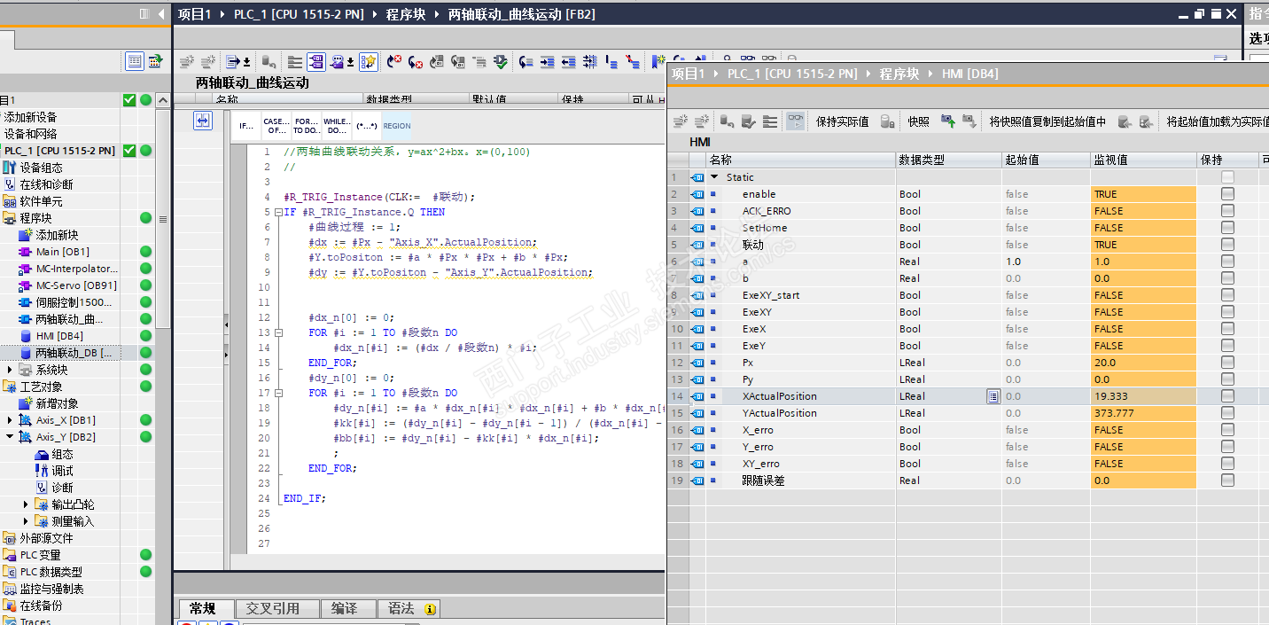

直接计算求解Y轴速度,加速度的方法,没实现,对我来说太难了。
换了一种思路
将曲线在X轴上平均分成n段,每一段近似一条直线,使用之前两轴联动走直线的方式画出曲线。
不过这种方法,伺服走的是一段一段的直线,效率不高。
项目放网盘了,
