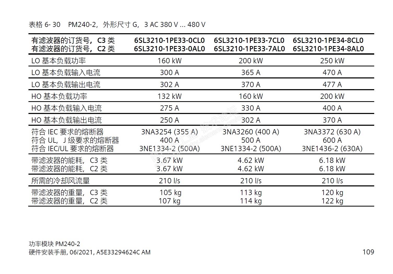

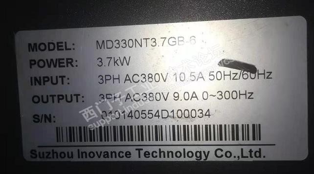

黄工,一般情况下同功率的变频器和电机,变频器的输出电流是大于电机额定电流的,如上图3,7KW变频器能够输出9A的电流,电机额定电流在7A左右,除非有些定制的变频器,额定电流和电机电流是非常接近的,所以200KW的变频器额定输出电流是可以大于220KW电机额定电流的,此外变频器设置过载电流系数是可以大于电机额定电流的,所以说电机过载变频器不一定报警。

电机是220kw的,变频是200kw的,没想明白变频器提供的电流怎么就能超过电机的额定电流?怎么着也是变频器先报警呀!

即使是200kw的电机,输出电流超过370A,过一会儿也会报I^2RT模型超温出警告,时间长了也会报电机过热的。
