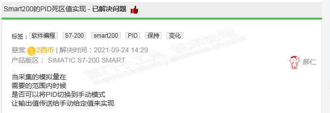

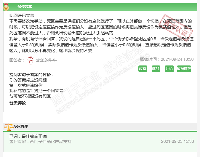

 论坛里的这个实现方法,大家觉得可以吗?
