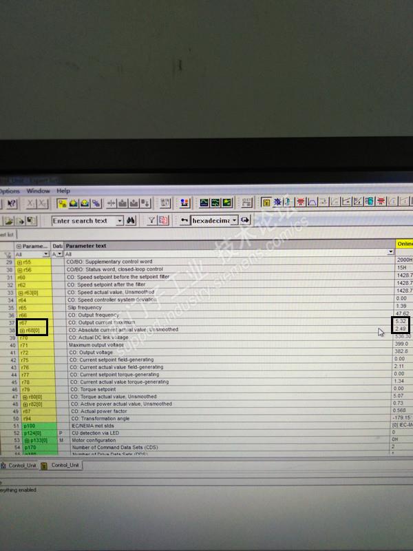

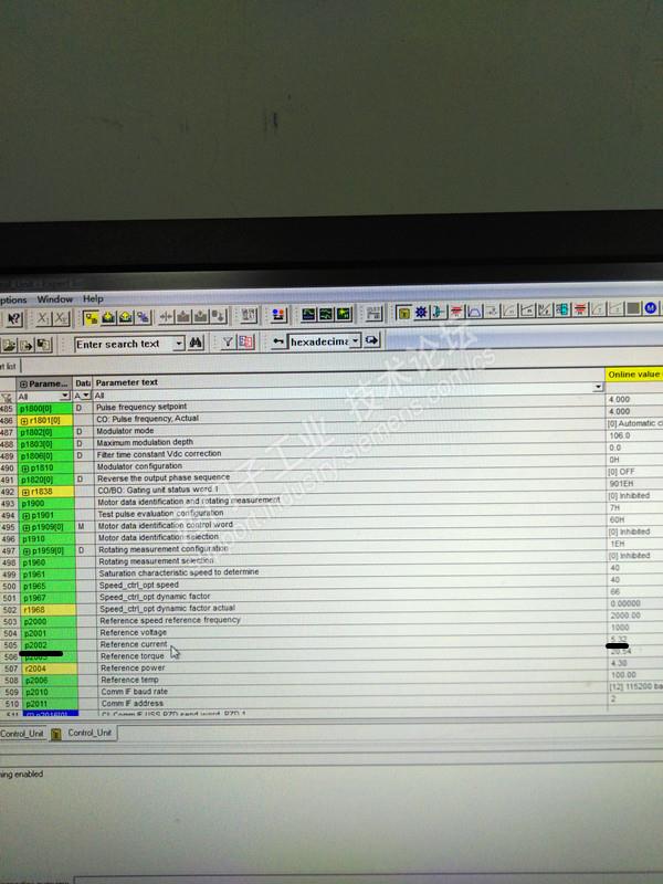

以下是引用梦天空在2022-01-24 09:18:02的发言 >8楼
starter中显示的是实际电流,需要把此电流传至PLC程序里,才能WINCC中显示。
wincc中可以显示实际电流,也可以显示百分数。
这是需要变频器设置P2002=多少,一般为额定电流,即为100%。
也可程序里设置设置标尺
谢谢老师。
