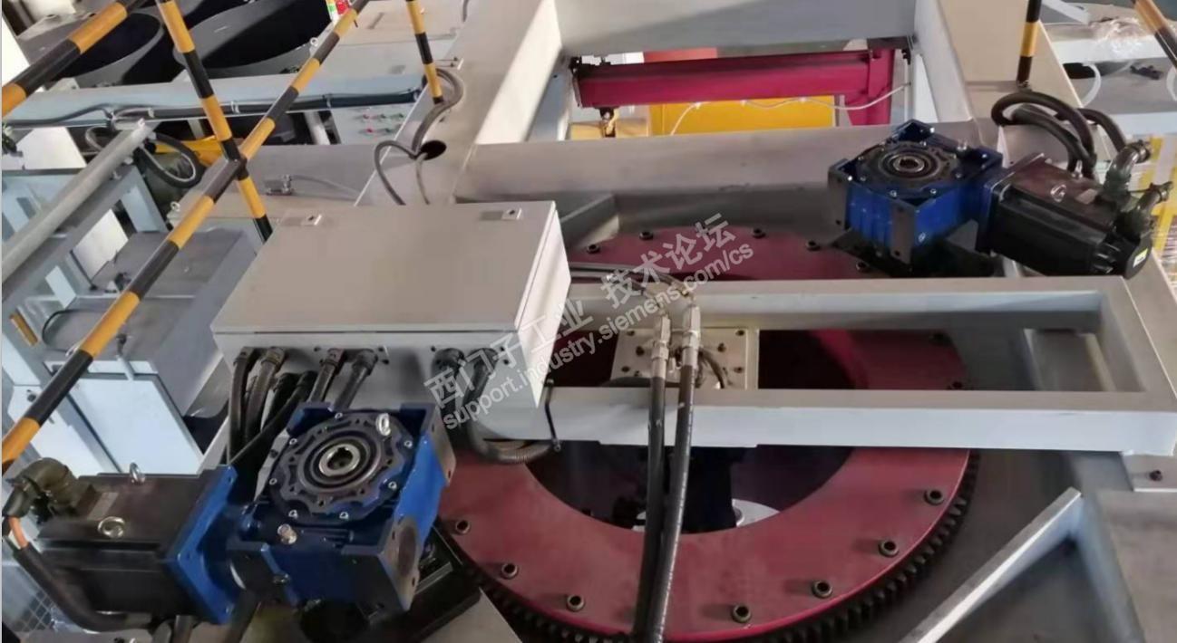

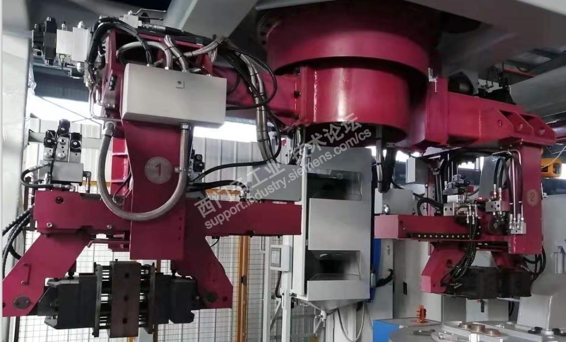

以下是引用frostspirit在2022-01-24 09:53:59的发言 >11楼
可能我描述的不清楚,上实物图
两个工位围绕同一个中心旋转,顶部用减速机+齿盘驱动
没问题啊,可以实现
等于是两个轴系,统一标定后,同步即可。
关键是机械设计要考虑总减速比的问题,如果使用多圈绝对值编码器的话,否则都是有点麻烦的。
