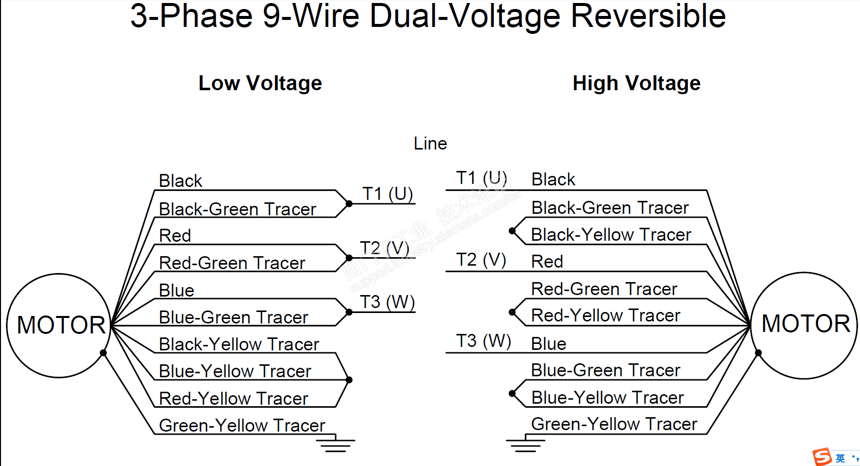

最近老是遇到电机过载的问题,最近两年没少遇到这样的问题,去年年前在新疆工艺设计人员设计的水泵,搅拌器电机全都选小了,水泵抽泥浆抽不动,搅拌器又一起动就过载,今年两个系统改在变频器驱动电机也是电机频率不敢加上去,频率加上去之后就过电流。
公司工厂中六套设备,都是进口货,设备来的时候就有一些电机过载,我们也不敢轻易改老外的设计,都把电机断路器电流顶到底。
有个皮带的马达只是带着减速机就过载,额定电流1A,结果空载电流就达到了1.4A,电机烫手,减速机齿轮油的被加热往外流了。这个电机还出了九根线,也不知道内部绕组是怎么绕的,我们是按照接线图接的线,
电机为双电压电机230/460V,我们用的是低电压接法,电压有点偏低,电柜电压大概是208V,比额定电压低了20V,不知道电流大是不是因为电压低造成的。我想知道的是电机内部绕组是怎么连接的,我们的接法是不是有问题,这个电机和减速机是一家的产品,是一体的,作为批量产品不应该空载就过电流啊。
