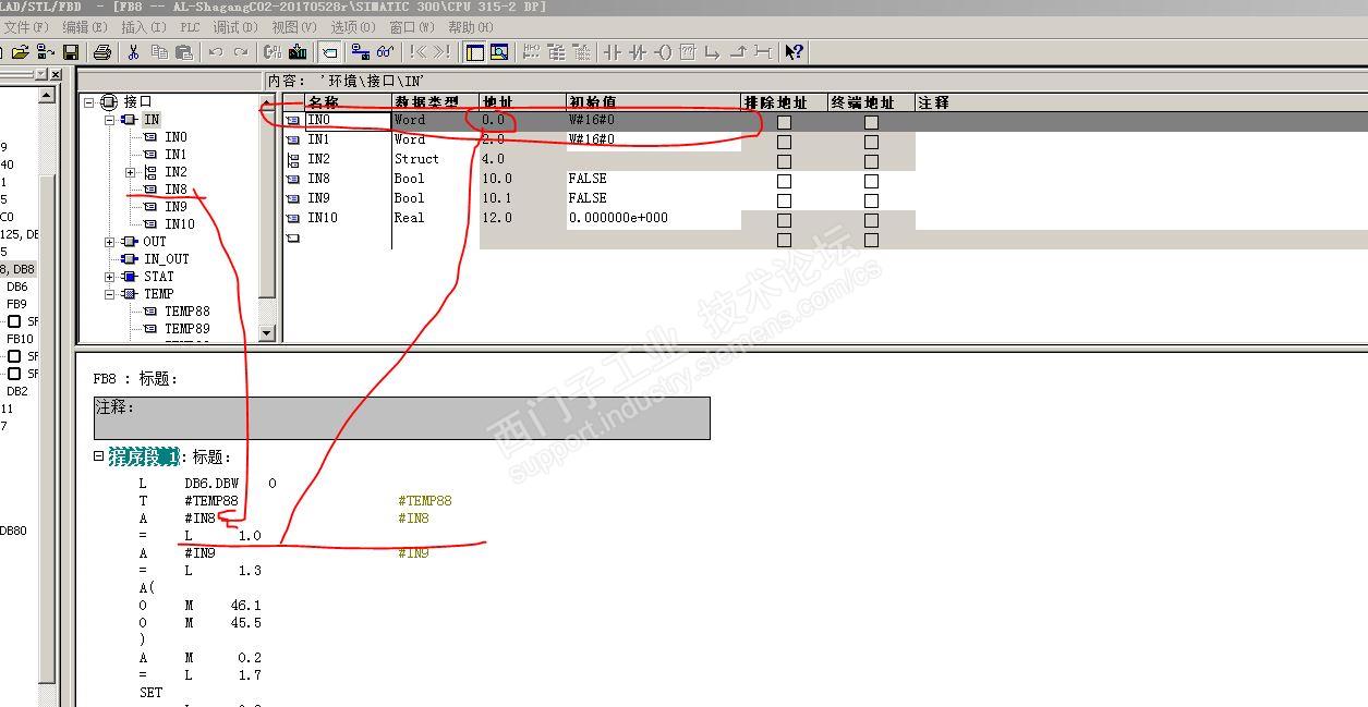

看一个德国工程师编的程序,里面关于变量表的局部数据区域的疑问
功能块上部的变量表的地址列中的字节编号是否就是L局部存储区的字节编号?
在程序中是否可以根据字节编号直接使用?                                                                            在下面的图中FB8的位输入接口  IN8 赋值给L1.0,但在程序中未见到L1.0的使用(不知道作用是什么)
请问这个L1.0是否与IN0的第一个字节有关
