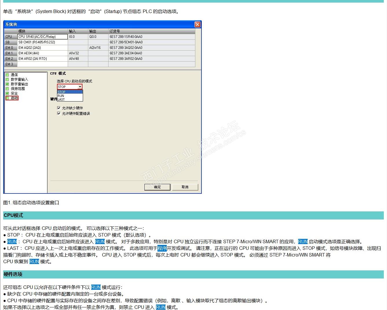

以下是引用阿东工控在2022-01-24 17:36:10的发言 >楼主
那实际在使用时,要让PLC由RUN改成STOP怎么办
如果这能用到停止PLC这个按钮,直接拉电好了。否则就通过软件来实现。或者通过设计外围电路设置停止也行。
