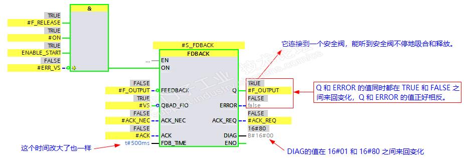

博途安全功能块 FDBACK 输出端0和1来回跳是什么原因

我们设备用的是S7-1511F,其中一个ET200SP上的一个安全输出模块上 F-DO 的输出总是来回跳,控制的安全阀也能听到不停地吸合和释放,程序中使用 FDBACK 块对它进行控制,在线监控时能看到输出端总在 0 和 1 之间来回跳,把监控时间改大也没用,这是咋回事?请各位大侠赐教,谢了。
