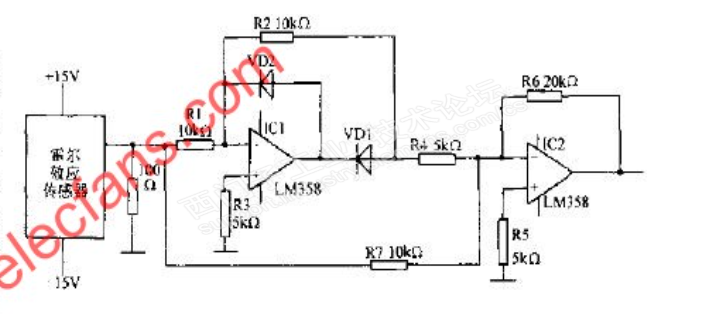

以下是引用锋言锋语在2022-01-25 10:45:54的发言 >
找到一个相近的图。
K版你们用的霍尔传感器是开环还是闭环的?
应该是闭环的那种。
