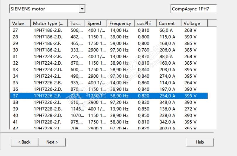

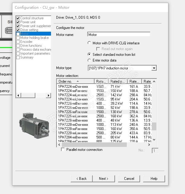

项目升级原系统用6se70,现在系统用S120。但在S120中选择不到原来的电机,
这是在drivemonitor中选择
这是在starter中所能找到的
电压电流对应不上啊
