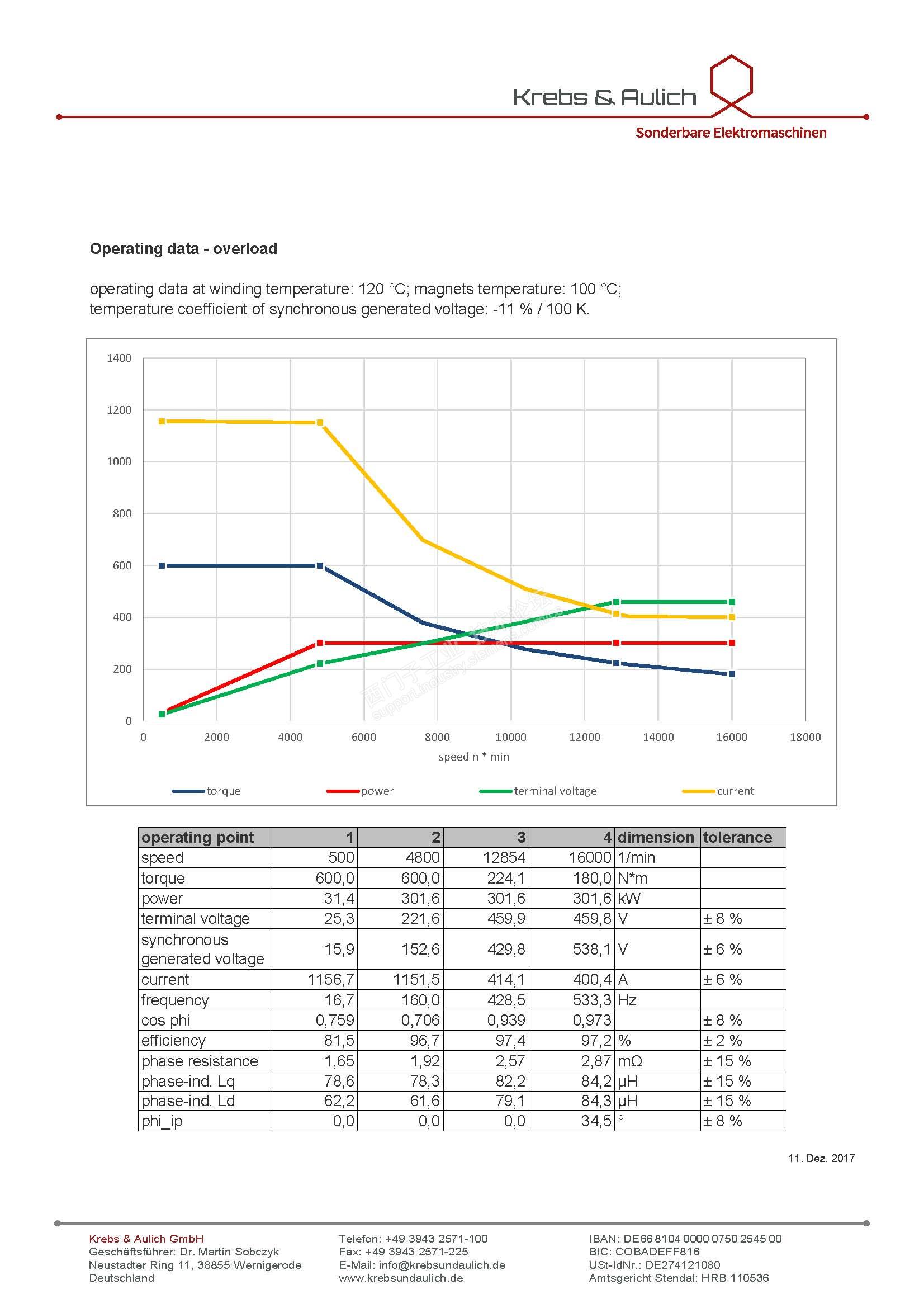

以下是引用kdrjl在2022-01-25 19:11:58的发言 >1楼
这种电机和变频器没用过。艾默生的?不知道你改成了绝对编码器以后,是不是最高转速也能稳定运行了?如果是。那说明原来的旋变就是不行吧?
你如果采用了S120不会每次都要认磁极的。第一次认了就行了。这一点应该不是问题。
另外,为什么要认磁极的那种呢?有定位控制需求吗?如果仅仅是传动,速度控制,或者是转矩控制的话,没必要认磁极。S120的话,采用伺服模式的VC控制即可。完全能实现电机的那个分段的特性。
这个电机的曲线,帅呆了。特性很不错。它是一个4极电机。额定转速设在了160Hz,4800rpm,最高转速16000rpm。恒转矩和恒功率范围都很宽。
为什么要认磁极,Emerson工程师给的理由是:
同步电机的转子和定子之间必须保持一个固定的角度,正余弦编码器不能告诉变频器电机转子的初始位置,所以需要让变频器先给电机一个小电流,让转子微微转动,来让变频器找准转子的位置,这样变频器才能正常运行;如果这个角度找不准的话,变频器输出的电流和电机实际应接收的电流不一致,就会导致电机飞车,转速瞬间达到七千多转,然后变频器报错停机。
另外,这款变频器也不支持绝对值编码器;我感觉是这个变频器的能力不足,不知道其他家的变频器是不是也这样
