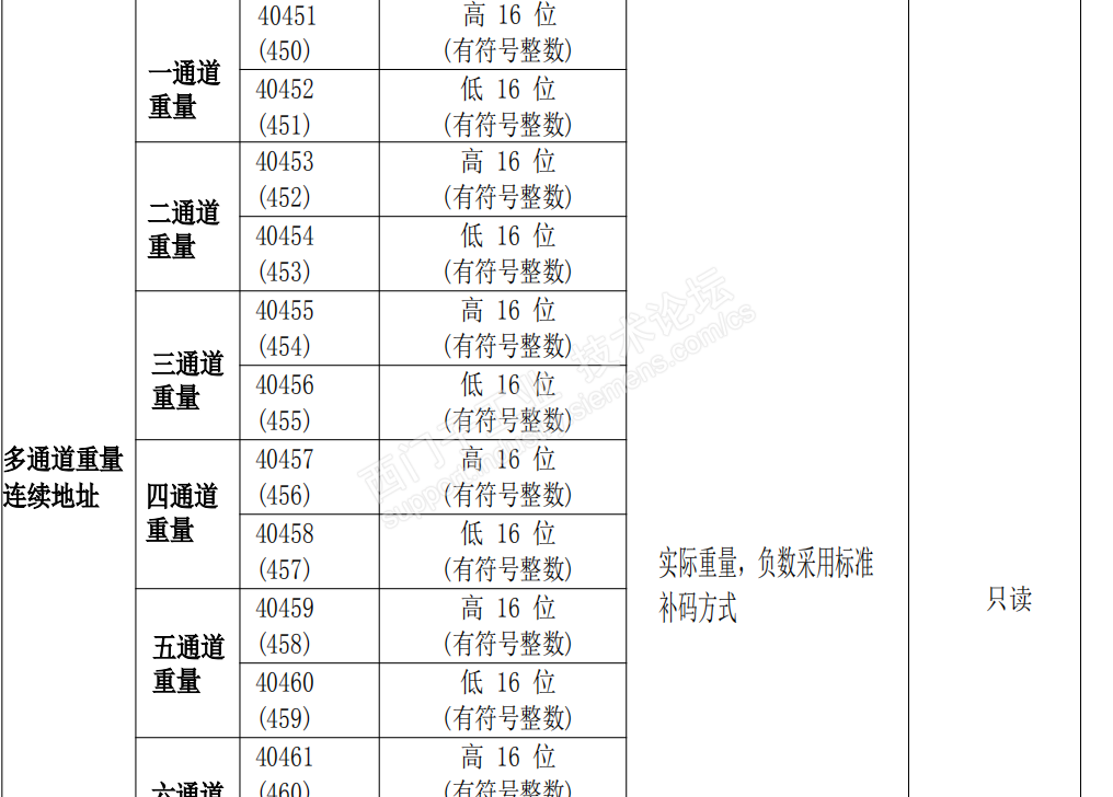

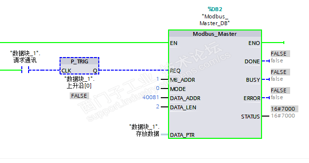

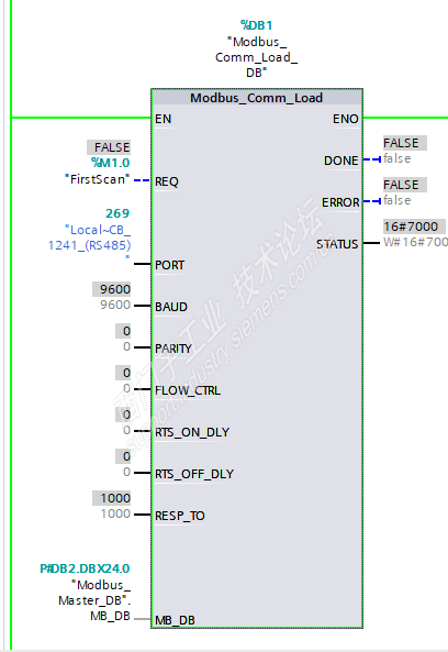

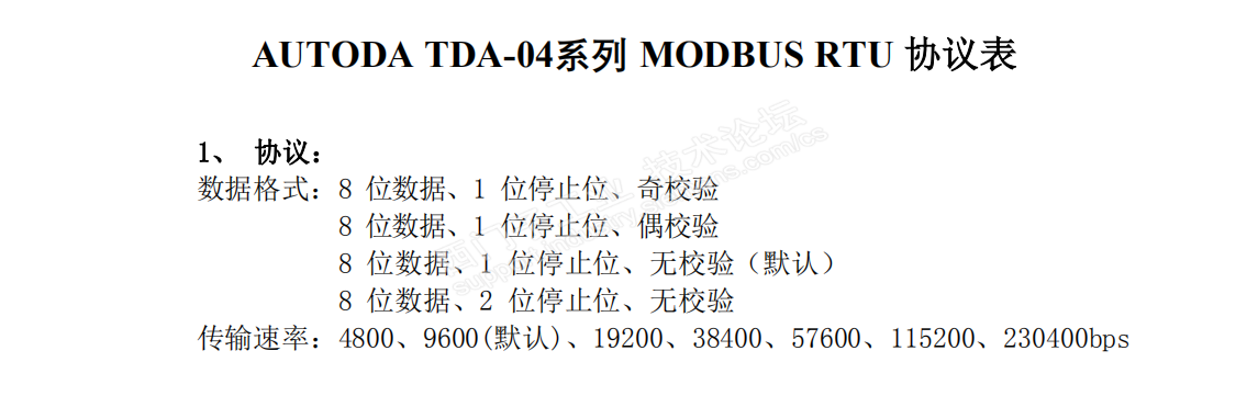

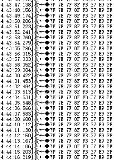

公司采购的数字变送器,需要通过MODBUS RTU通讯连接上来修改,读取内部参数,但是一直没有返回信号,上图给大家看一下,用电脑软件监控出来的数据都不是MODBUS报文的格式
