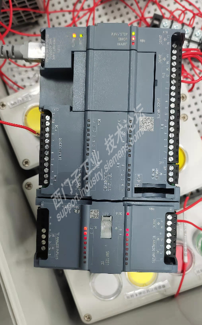

回复:1214plcERRPR闪红灯问题
鸿源
    348
    47
注册时间:2011-03-06
白金 白金 如何晋级?
发布于 2022-01-27 11:16:23
8楼
以下是引用玫瑰殇在2022-01-25 17:27:10的发言 >5楼
31232123
断偶报警,已超出最大报警限制了。查一下热电偶有没有断线,或者接线错误什么的吧。
