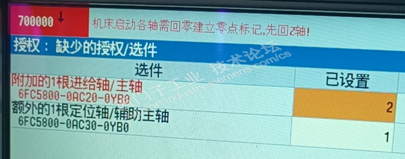

今天根据SIEMENS发给我的7个轴的授权码,我导入授权后。
画面仍然缺少一个轴的授权。

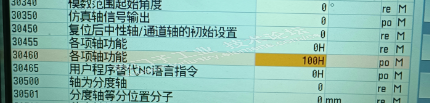

明明是授权导入了为什么还缺,咨询SIEMENS,让我改一下以下画面的参数,上面2改0,1改3
就是把X1改为:0   X2,X3,X4的30460全改为:100H,也就是全改为定位轴就OK了,改完后NC进行复位。
