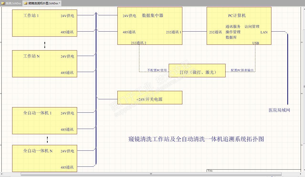

年前项目验收完成,包括形式试验、安规和电磁兼容、消毒效果检测,医院系统接入测试,上面是本项目的拓扑结构图。
第一次用PLC完成系统的电路和程序设计,幸福感满满,感谢论坛网友提供的各种知识的支持。
