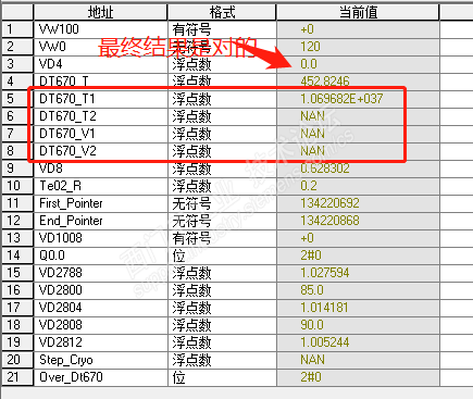

碰到了莫名其妙的问题,找了一天也没找到问题。
3881
24
2022-01-28 15:51:39
真空行业有一种产生高真空的办法是用低温泵,依靠氦气的气化来产生超低温,进而产生高真空。温度低于7K。测温用的是硅二极管,DT-670。硅二极管的正向导通管压降跟温度有关。数据表如下(PDF)。
DT-670 data sheet.pdf
由于管压降和温度的对应关系不是线性的,我采用查表+插值来实现温度的测量。
现在的问题是查表程序输出4个数据给插值程序:T1/T2/V1/V2。这四个变量应该只是由查表程序写入,两个温度、两个管压降,都是浮点数,但监控状态表却发现被不知道什么程序给改写了。但对最终结果似乎没有影响。
