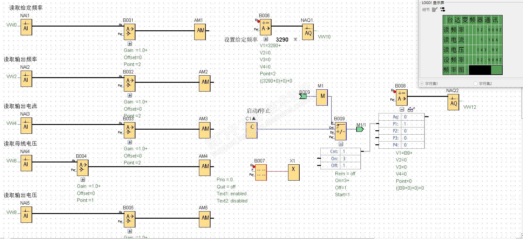

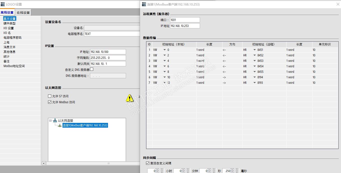

LOGO!8.3通过串口服务器(MODBUS TCP和MODBUS RTU互转的一个硬件产品)控制变频器启动/停止,实现通过本体显示器改变变频器频率,读取电压电流频率等实时数据,变频器品牌是台达的,测试正常,在论坛看了好多帖子,也从中学会了一些,也将这个测试的所有截图分享给大家,大家有更好的方法,也请发出来分享!!!
变频器启动将HR8193赋值为2,(BIN 0000 0000 0000 0010)
变频器停止将HR8193赋值为1,(BIN 0000 0000 0000 0001)
测试用的是本体光标键,第一次按做为启动,第二次按做为停止,,通过加减计数器给算术指令赋值。
