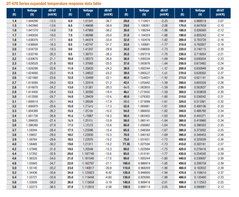

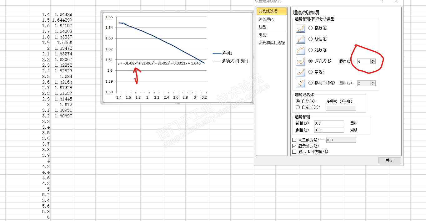

根据这个表,我取了一部分数据,用excel拟合了一个四阶多项式函数:
大概的过程就是这样,如果需要根据管压降反求温度,就把xy颠倒一下。实际应用中也可以减少复杂度,用3阶或2阶函数
额滴神啊!Excel这么厉害!小雪威武!
