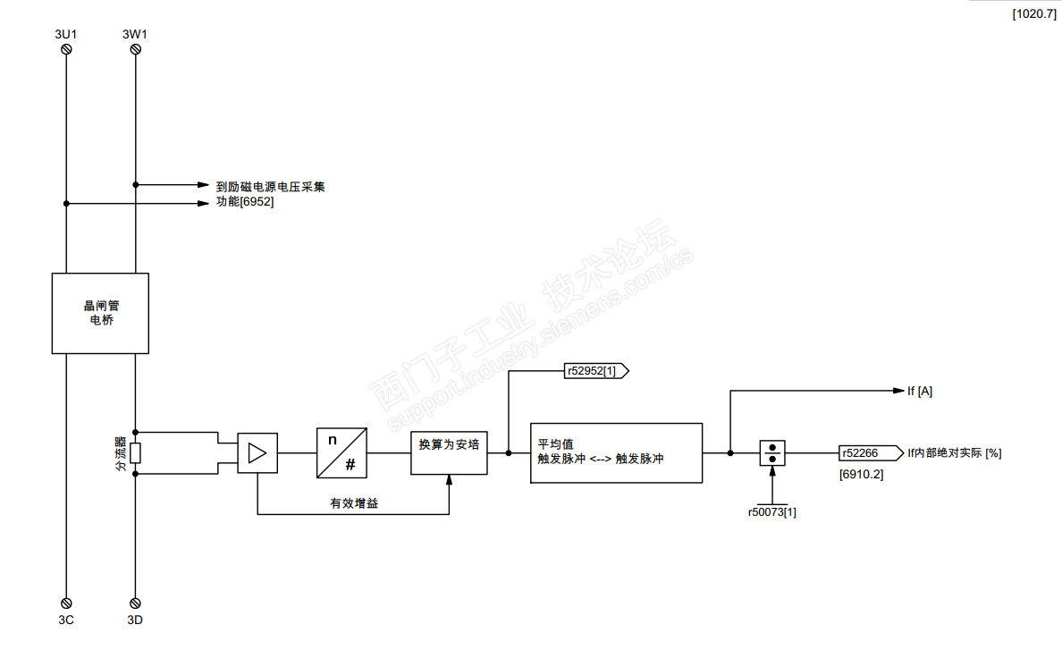

我有看了一下图形, 突然想到这K266可能是脉冲间隔内的平均值。 查看6RA70手册无果。 参考DCM的功能图。 r52266, 对应的是70的K266。如下图, 果然是平均值。
基于以上发现, 再次分析波形图如下:
图三:
可见波形震荡,  但是正反两个方向对称度差,且边沿陡峭, 触发角波形对称性差,边沿陡峭;疑似缺波头;
图二:
可见波形震荡, 正负半波对称明显,边沿尚可,触发角有明显对称调节过程;  意思特性不佳;
图一:
波形无明显震荡, 触发角稳定;
