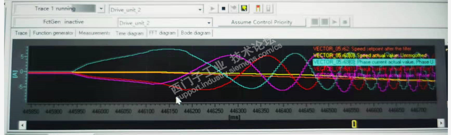

回复:能通过变频器的参数简单判断电机绝缘下降了吗?
锋言锋语
    4014
    54
    134
注册时间:2011-07-31
发布于 2022-02-05 08:15:12
19楼
以下是引用kdrjl在2022-02-03 18:07:30的发言 >18楼
如果好奇,可以用示波器自己测一下它的电压和电流波形。
以下是引用锋言锋语在2022-02-03 10:36:46的发言 >16楼:停机励磁不是直流吗...
引用16楼详细内容:
停机励磁不是直流吗?
如果是交流, 频率是多少?
以下是引用kdrjl在2022-01-31 10:44:04的发言 >9楼:用摇表当然可以。但...
引用9楼详细内容:
用摇表当然可以。但是如果是变频器的调速系统,用摇表摇未必方便。因为变频器和电机之间的电缆连接不拆除,直接用摇表,电机是没事,变频器受不了呀。可如果把电缆线拆了再用摇表摇,就不会方便了吧?只需给变频器上电,监控电机的电流,不是更方便吗?
个见。
以下是引用ABBCCC在2022-01-30 22:54:45的发言 >8楼: 摇表摇两摇不是...
引用8楼详细内容:
 摇表摇两摇不是挺方便。
分叉之前就是开机励磁阶段;
