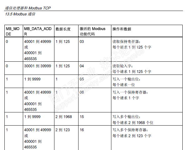

查了一下帮助,
读寄存器最多125个字,写寄存器最多122个字。
