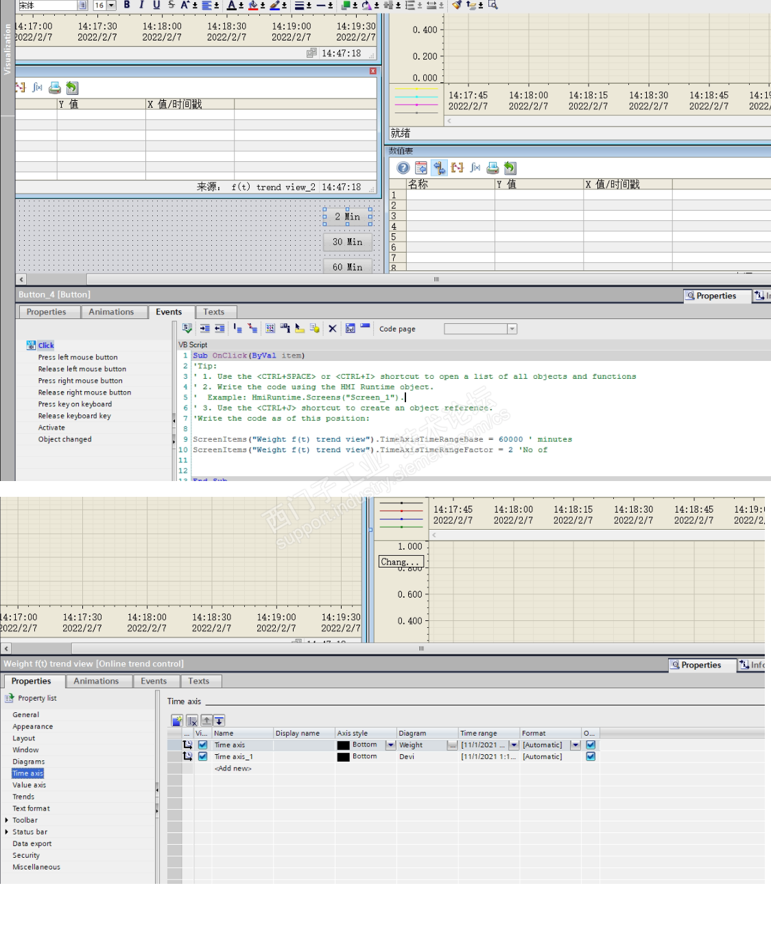

趋势窗口可以通过以下VBS来修改时间轴的时间轴范围,
ScreenItems("EnergyTrend").TimeAxisTimeRangeBase = 60000 'Minutes
ScreenItems("EnergyTrend").TimeAxisTimeRangeFactor = 30    'No of
请问如果趋势有两个或多个,请问通过VBS如何修改呢?
谢谢大家
