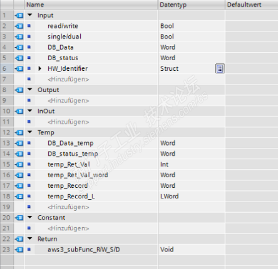

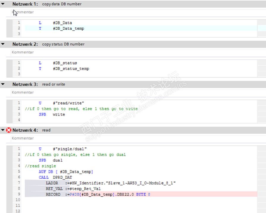

如图,我想在程序中调用不同的数据块,所以定义了一个数据块的形参然后目标是能传入不同的数据块的号然后读写数据,现在问题是如何用指针调用这个数据块形参的一组数据,一直显示语法错误,实在不知道怎么写了,求帮忙!!谢谢!!!
