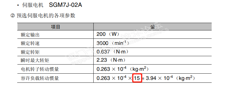

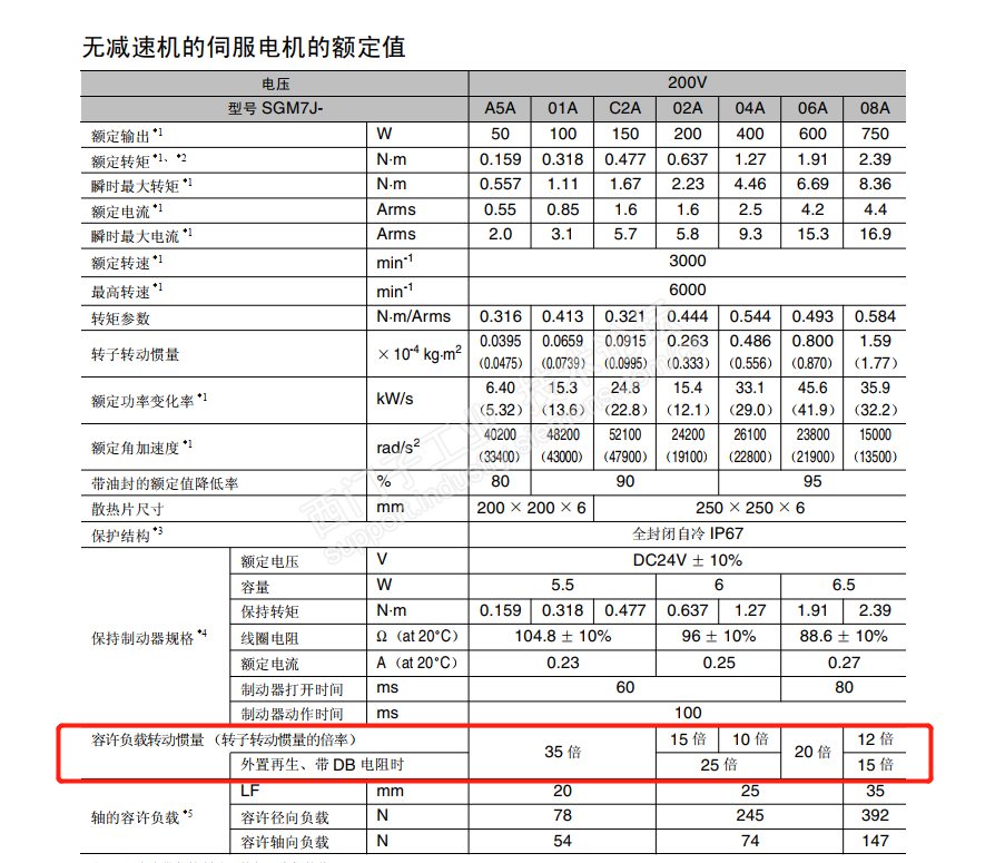

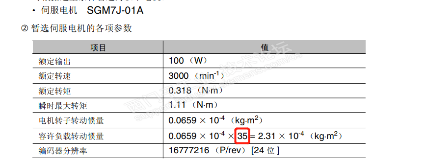

       安川伺服电机容许负载转动惯量与电机转子转动惯量比选型样本上都有指出。
       西门子容许负载转动惯量与电机转子转动惯量都是按3倍来计算的。这个3倍的数据是从那本资料里面来的呢?
