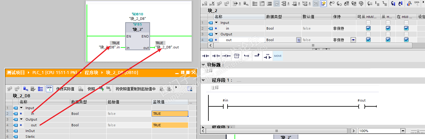

关于使用FB背景DB的变量作为该FB的实参,我做了如下验证:
我写了简单的程序来验证(如图),将背景DB的Input和Output变量填回FB的相应管脚,执行结果没有问题。
另外,我还测试了将FB 背景DB中的INOUT变量作为实参填回FB的INOUT管脚,也是正确执行。
还有,我所有实参都不填,直接在背景DB里操作变量,逻辑执行结果也是正确的。
我的疑问是,以上写法在程序执行上有没有问题?关于FB接口实参有没有规范的写法?
