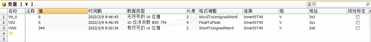

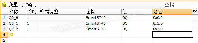

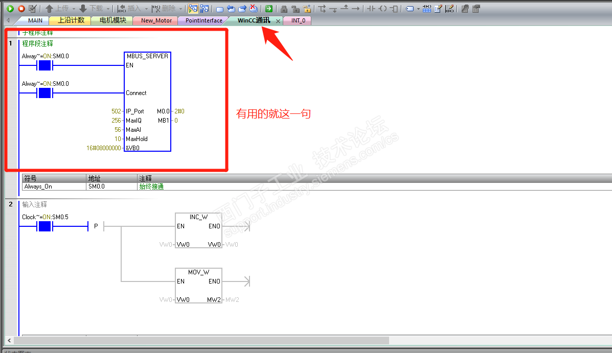

开始试了DQ/DI,一下就连上了。但准备试试传送V区的整数、浮点数,就悲剧鸟!看了好多网上的帖子、找答案的问题/解答,还是没搞定。于是本胖只好发扬胡蒙的精神,终于在20:00过后给蒙对了。
PLC程序就一句有用的。
只是这个modbus的地址,实在是怪啊!
