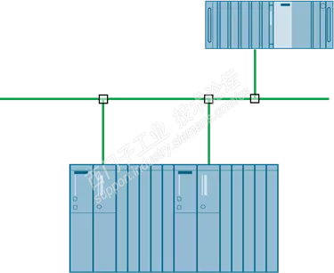

在钢铁、化工、水处理等行业中,自动化系统面临着各种稳定性的挑战,系统必须满足以下要求:不停机更换组件、冗余控制器同步、集成全面错误检测和诊断、运行期间修改软硬件等等,西门子的冗余S7-400H就是满足上述要求的一套强大的自动化系统。
对于S7-400H和上位的通信, S7-400H系统中提供CPU集成的PROFINET接口和 CP443-1扩展以太网接口,接口分别具备各自的以太网地址。
常见的S7容错连接支持2路冗余和4路冗余,最大分别支持2条通信路径和4条通信路径。
可以在PC站配置普通网卡和S7-400H集成的PROFINET接口建立2路冗余的S7容错连接,也可以在PC站使用两块CP1623板卡和S7-400H的CP443-1建立4路冗余的S7容错连接。

PC站和S7-400H之间的网络架构,需要确保PC站到S7-400H两个CPU,至少有一个物理链路可达的网络,同时注意不要在配置环网的情况下额外形成环网,或者形成不受管理的多环网。
